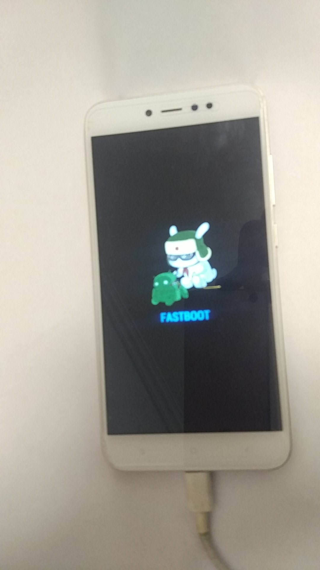

进入FASTBOOT模式(关机状态下摁住电源键与音量减键不放,直至进入如下图的状态

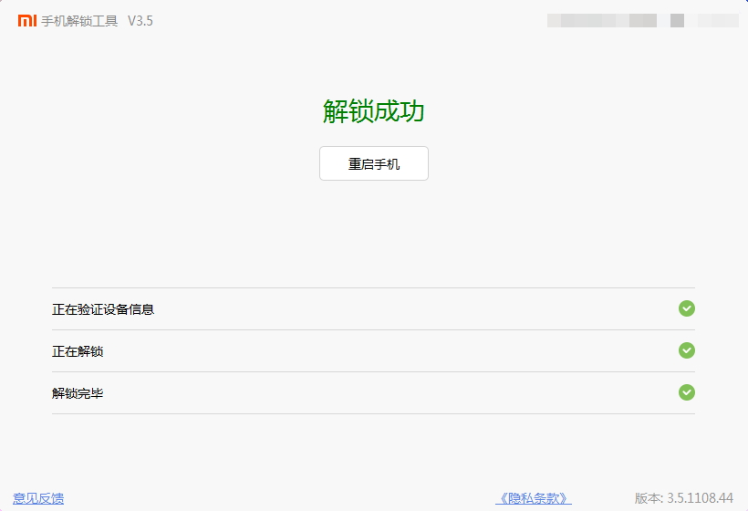

打开“miflash_unlock“,登录账号,进行解锁,如下图
重启手机,你会发现,MIlogo下多了一个UNLOCK的图标,第一步到此结束

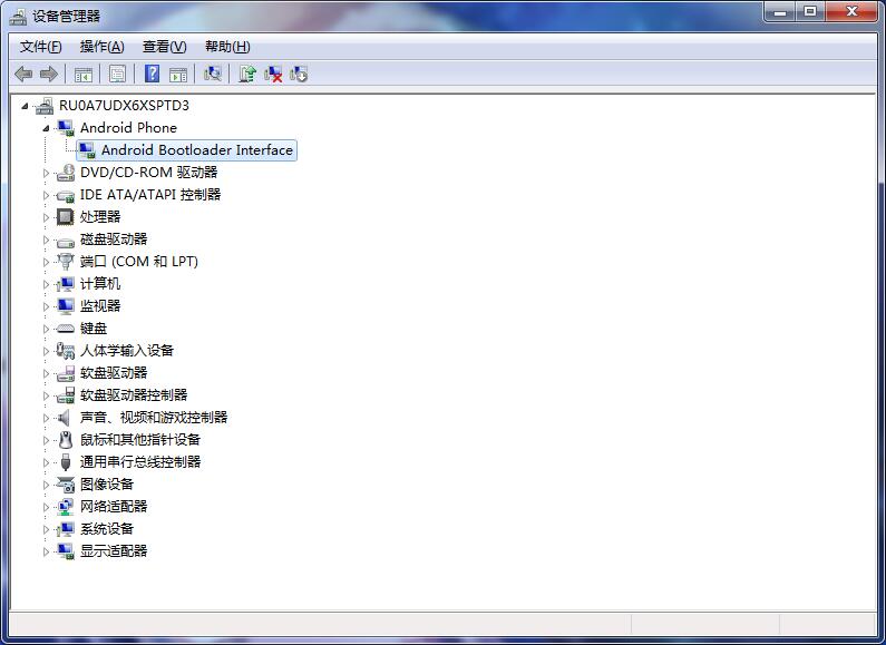

打开设备管理器,确认是否正确连接,即确认安卓手机设备中段名称是否为Bootloader
(注:如不是,请重新使用MIFLASH安装驱动。
方法:执行XiaoMiFlash.exe运行后,点击左上角Driver,再点击安装即可 )

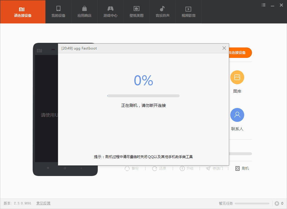

打开小米助手,应该会自动弹出刷机选项,也可以通过右下角刷机图标-FASTBOOT刷机模式手动进入
点击选择本地刷机包,选中第二步下载的.tgz形式的刷机包,开始刷机,请耐心等待完成
完成后,手机会自动重启,第三步结束。

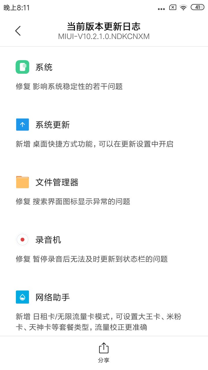

结果展示:前

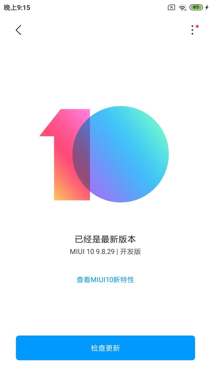

后:

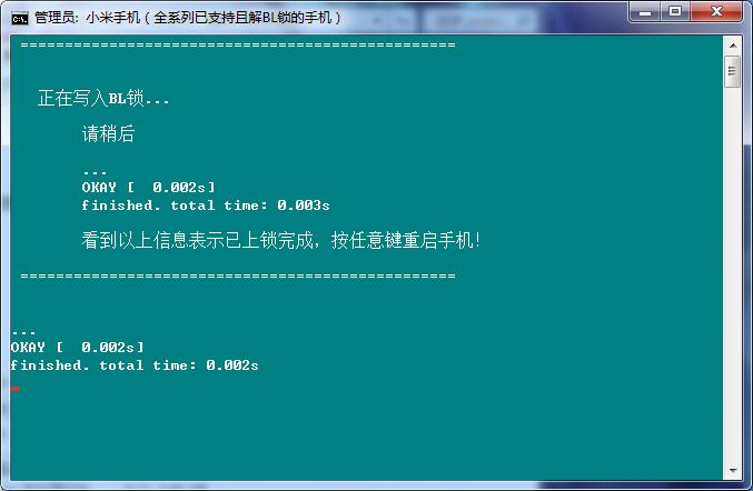

下面进行加锁,下载贴头的加锁工具,解压
(注:加锁为自定义选择步骤。建议正常使用用户加锁,加锁可以提高日常使用的安全性)
手机进入FASTBOOT模式,连接电脑,打开名为BL上锁的.bat文件,按照提示进行,手机重启后本教程结束
