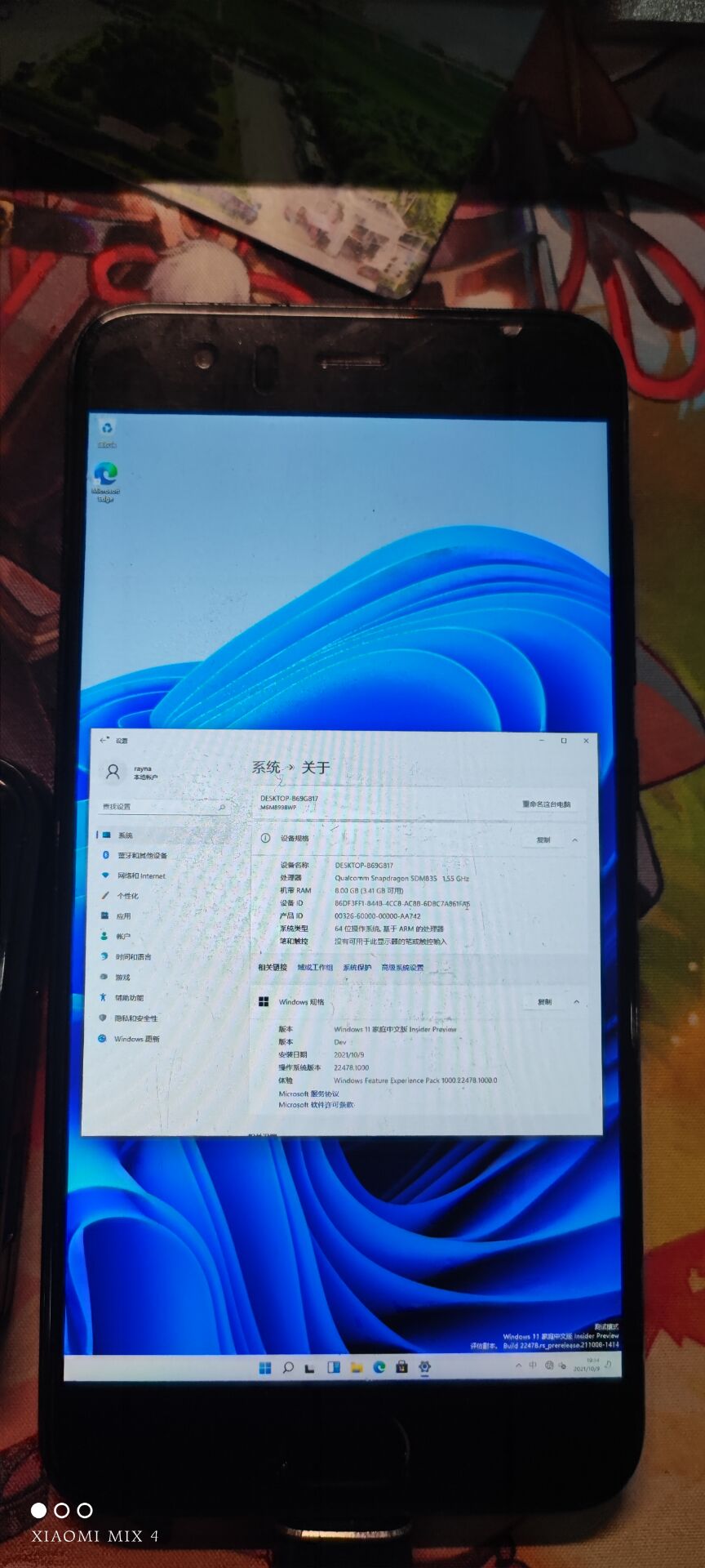

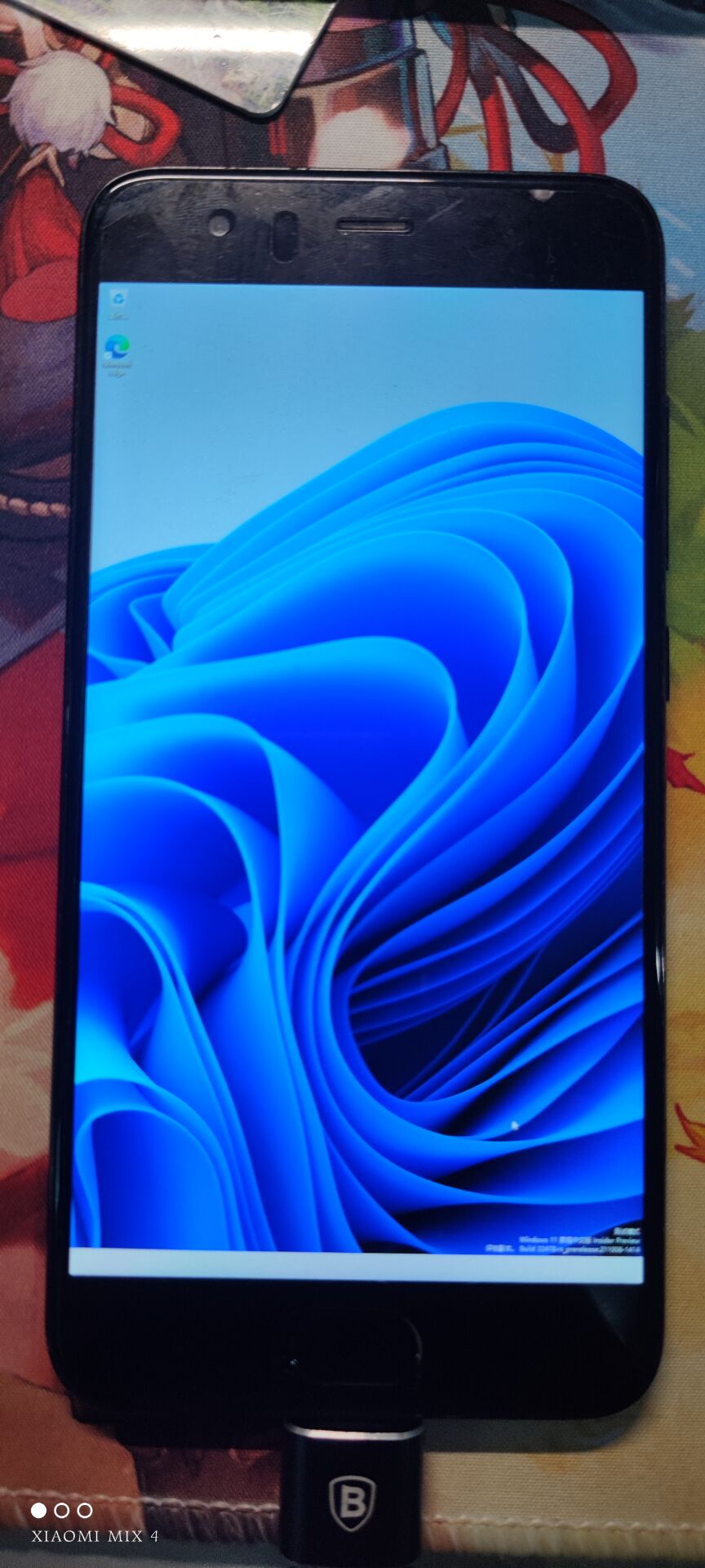

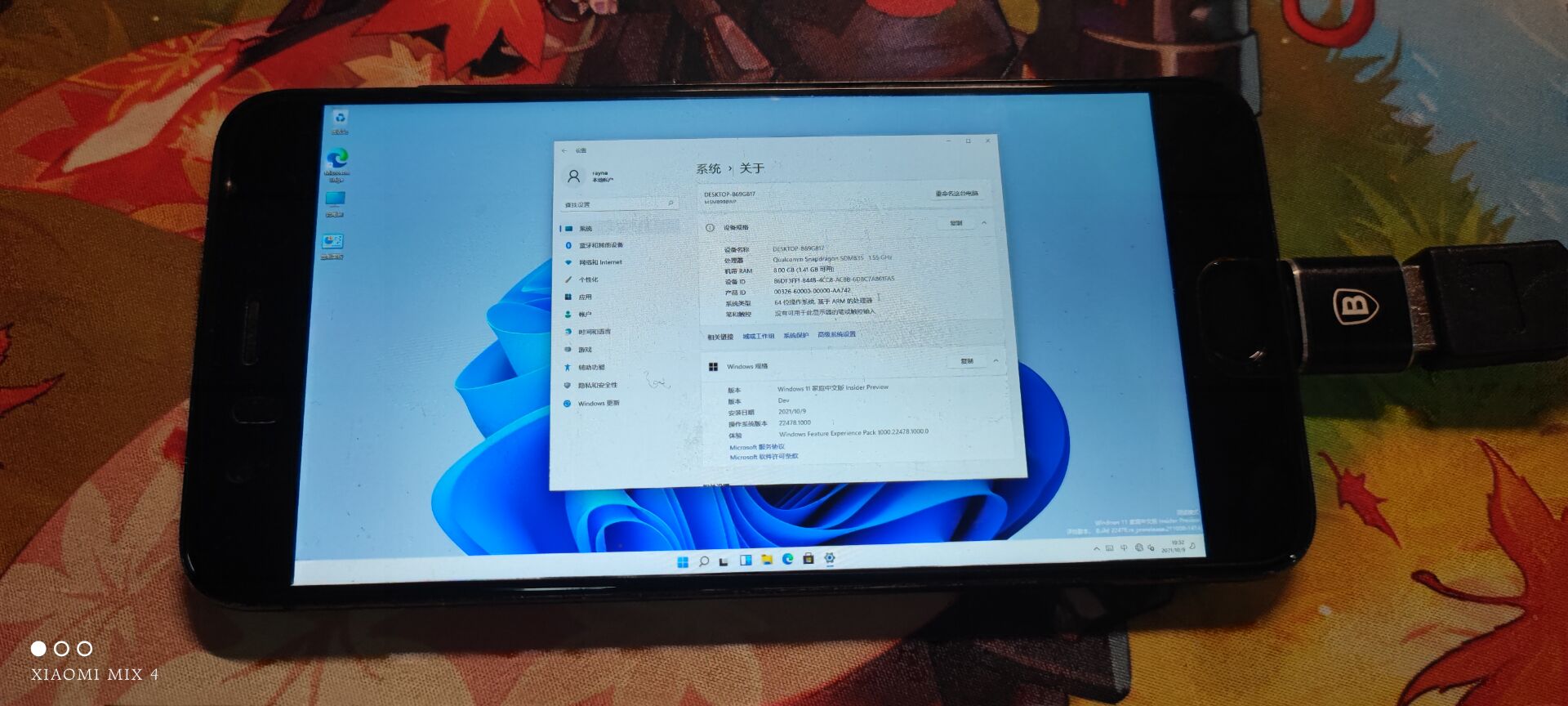

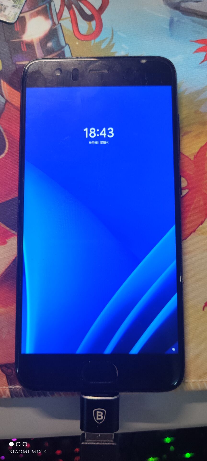

之前在IT之家上看到了小米 MIX 2 成功刷入 Windows 11 ARM 的新闻,这时我手中同样是骁龙 835 的小米 6 也跃跃欲试,顺着新闻我找到了骁龙 835 UEFI 的项目地址。这个项目并没有像骁龙 845 的项目那样提供出编译好的 BOOT 镜像,所以需要自行编译,编译 BOOT 就用了一个下午的时间。
编译好之后便开始刷机,先来看一下最终成果吧!

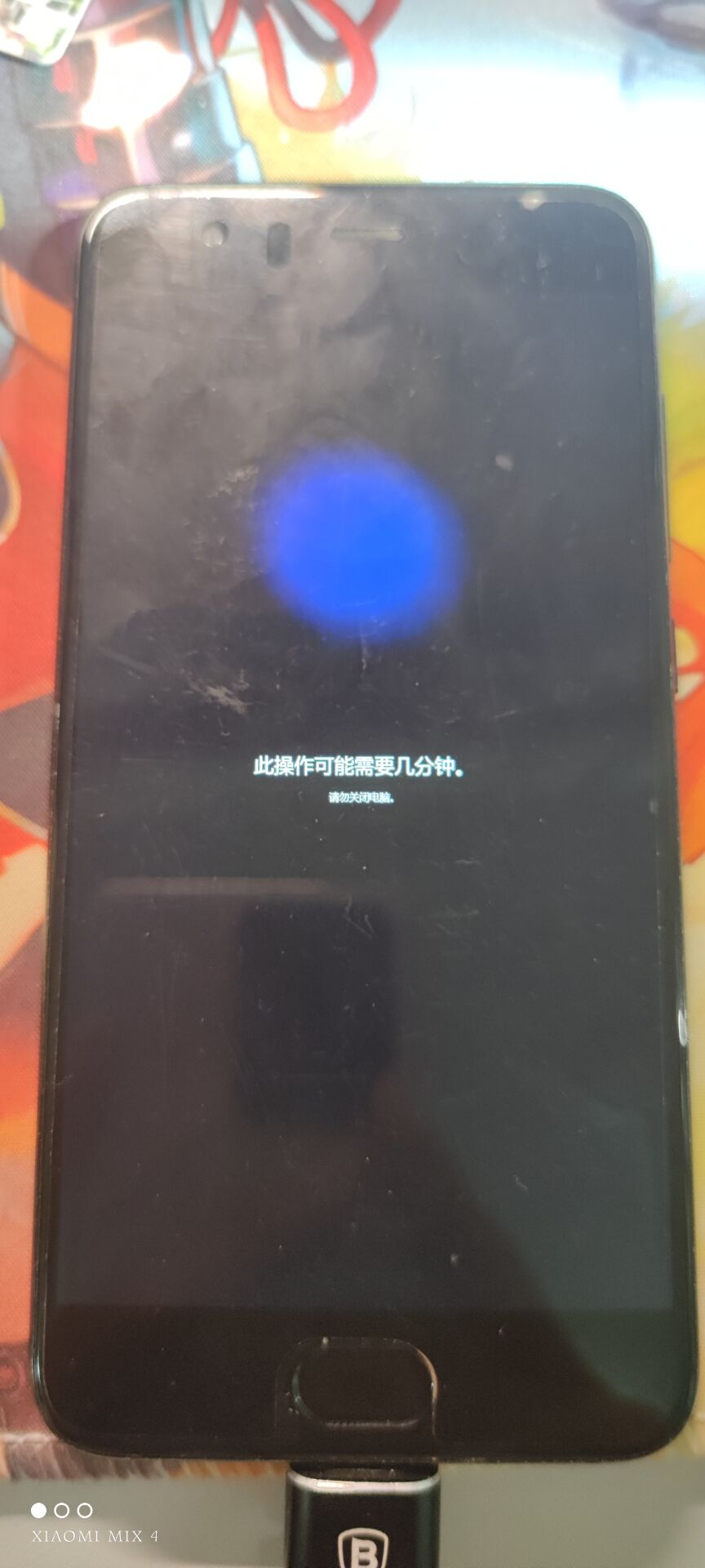

第一次开机的时候在准备就绪的位置卡主不动了,被我强制重启,再次开机就报错重启,无限循环。后来又是在 MrMiles 大佬的帮助下,在卡住的页面打开了终端,直接进入了安装;然而又卡在 “海内存知己,天涯若比邻” 页面;最后使用注册表跳过了 Windows Hello 之后遍进入了系统。而第二次安装的时候为 esp 分区做上了标记,就顺利进入了 Windows Hello。

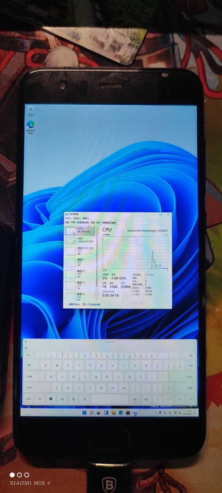

目前 Window 11 ARM 在小米 6 上运行是比较卡顿的,PEP 驱动不工作,也没有 GPU 驱动,这次刷机基本上耗费我两天的时间,虽然得到的是一个并不完美的系统, 但我体验到了成功的快乐,就像在IT之家《 MIX 2 刷入 Windows 11 ARM 》那篇文章的一条评论一样。

前言 —— 刷机成果​
浏览附件1620
浏览附件1621
浏览附件1622
浏览附件1623
浏览附件1624
浏览附件1625
