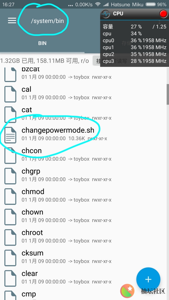

方法,首先要有root,开发版就行,然后下载re管理器,找到下图的这个文件
长按这个文件,以文本方式编辑,翻到最下面,将star 改为stop 保存退出,re会自动备份,有问题可以改会来,最后 重启,完成,然后再去试,绝对不会再锁核,就是这么简单
原理: 本质就只改了一个代码,有问题很容易改回来,就是“开启”和“关闭”的英语,stop就是关闭高通内核管理,所以这就从源头上关闭了锁核的可能
缺点:功耗与发热量
