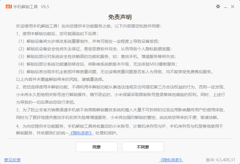

3.解压到一个文件夹里,双击里面的miflash_unlock.exe,会弹出以下界面:
4.根据它的提示下载更新,下载完成后依旧解压到一个文件夹里(上一步的那个文件夹可以删掉了)

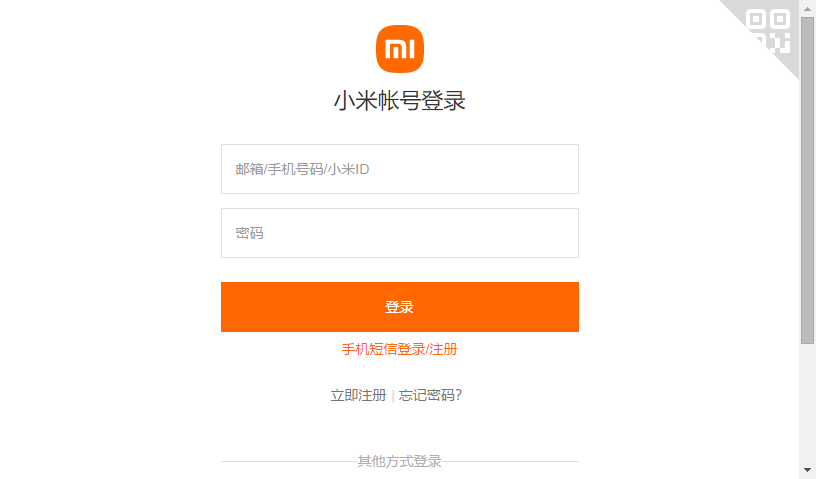

6.打开文件夹中的miflash_unlock.exe,弹出如下界面
7.点击同意,会弹出如下界面:
8.登陆自己的小米账号,然后按照提示进入fastboot之后点击解锁即可!

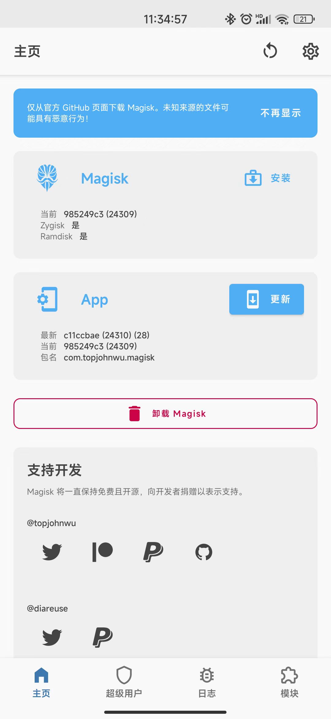

5.手机开机,进入系统,打开Magisk,如下图:
6.Magisk那一栏的当前显示的是magisk版本号就代表刷入成功!
