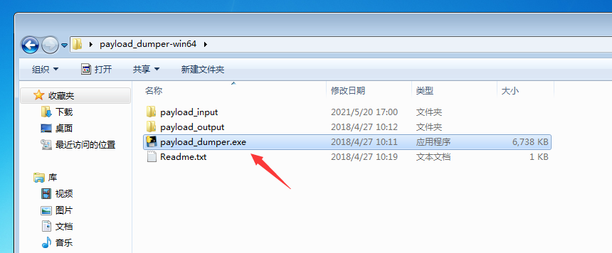

首先,下载解包工具payload并解压;
接着,从解压出的卡刷包内找到 "payload.bin" 文件;

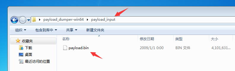

将这个文件复制到解压后的payload里的 "payload_input" 文件夹内,
然后执行 "payload_dumper.exe" ;

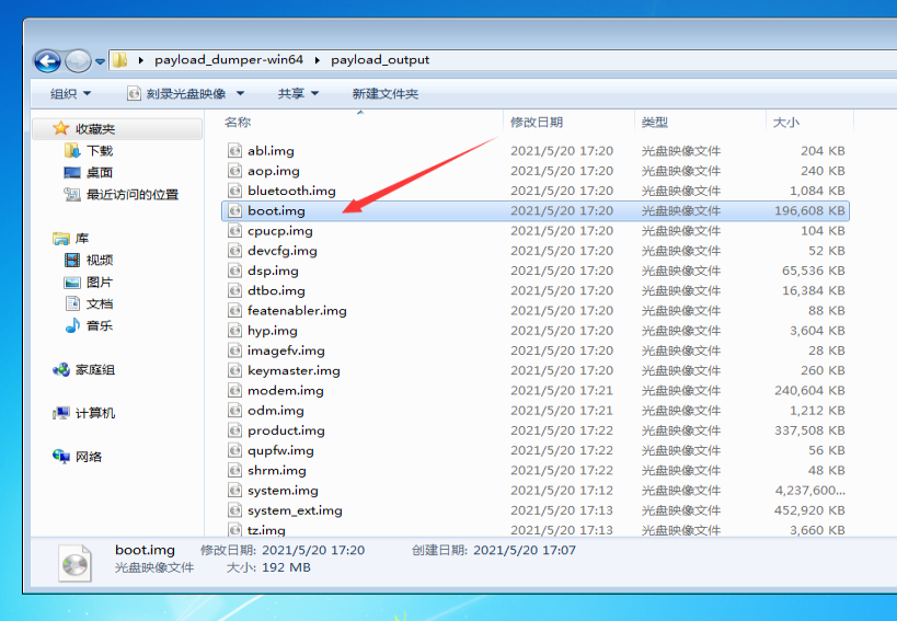

等待程序运行完成后,你可以在 "payload_output" 文件夹内找到 "boot.img" 文件,
把他复制出来,备份一份。

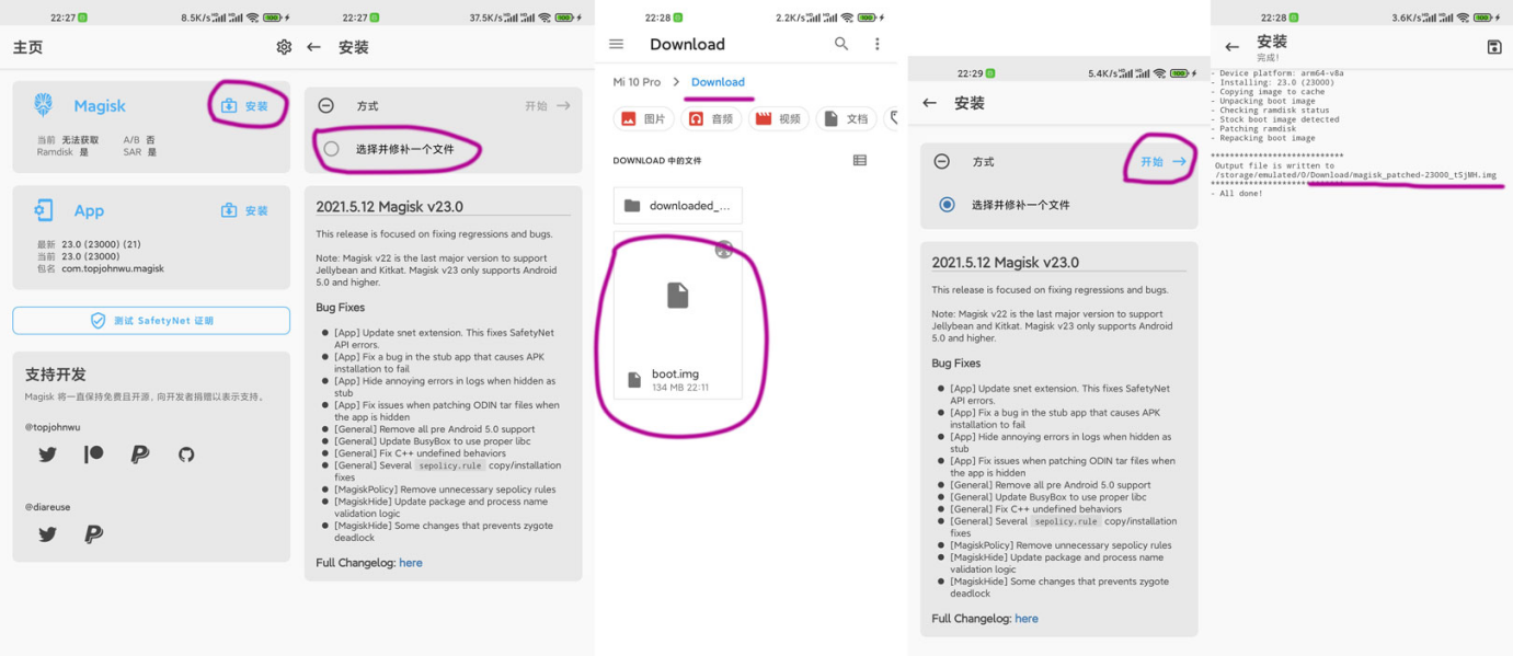

在Pad上安装面具Magisk APP,
将刚刚修补好的 "boot.img" 文件传到Pad上,

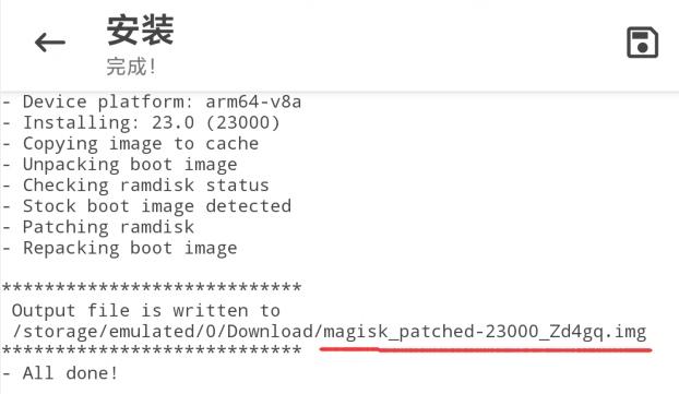

打开Magisk,安装——选择并修补一个文件——弹窗文件管理窗口(找到刚刚提取的boot.img)——开始
修补结束,会生成一个名字为(magisk_patched-版本号_随机字符.img)的文件(每次生成的随机字符都不一样,下面使用的时候请输入生成的名字)。

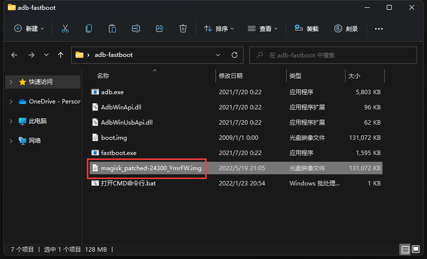

下载并解压adb-fastboot工具,
把Pad连接到电脑,找到刚刚生成的img文件(与boot在同一目录),把他复制到adb-fastboot工具文件夹内。

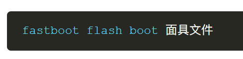

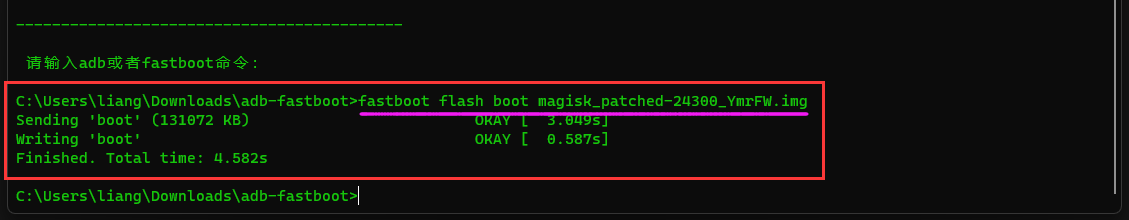

打开 "打开CMD命令行.bat" 这个文件,把手机重启到Fastboot模式(电源键和音量减键)然后输入下面的命令:
【注:“面具文件”指之前生成的img文件名称,连同文件名后缀复制进去】
出现下面这三行代码,就是成功刷入了。

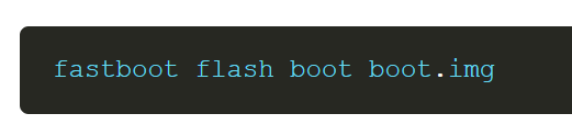

特别提醒,如果刷模块不兼容或者其他骚操作导致卡米,可以把我们前面提取的 "boot.img" 通过Fastboot刷回去,恢复原系统,一般都能正常开机。
boot.img保留一份在电脑,避免出问题了可以自救下。
还原boot指令:

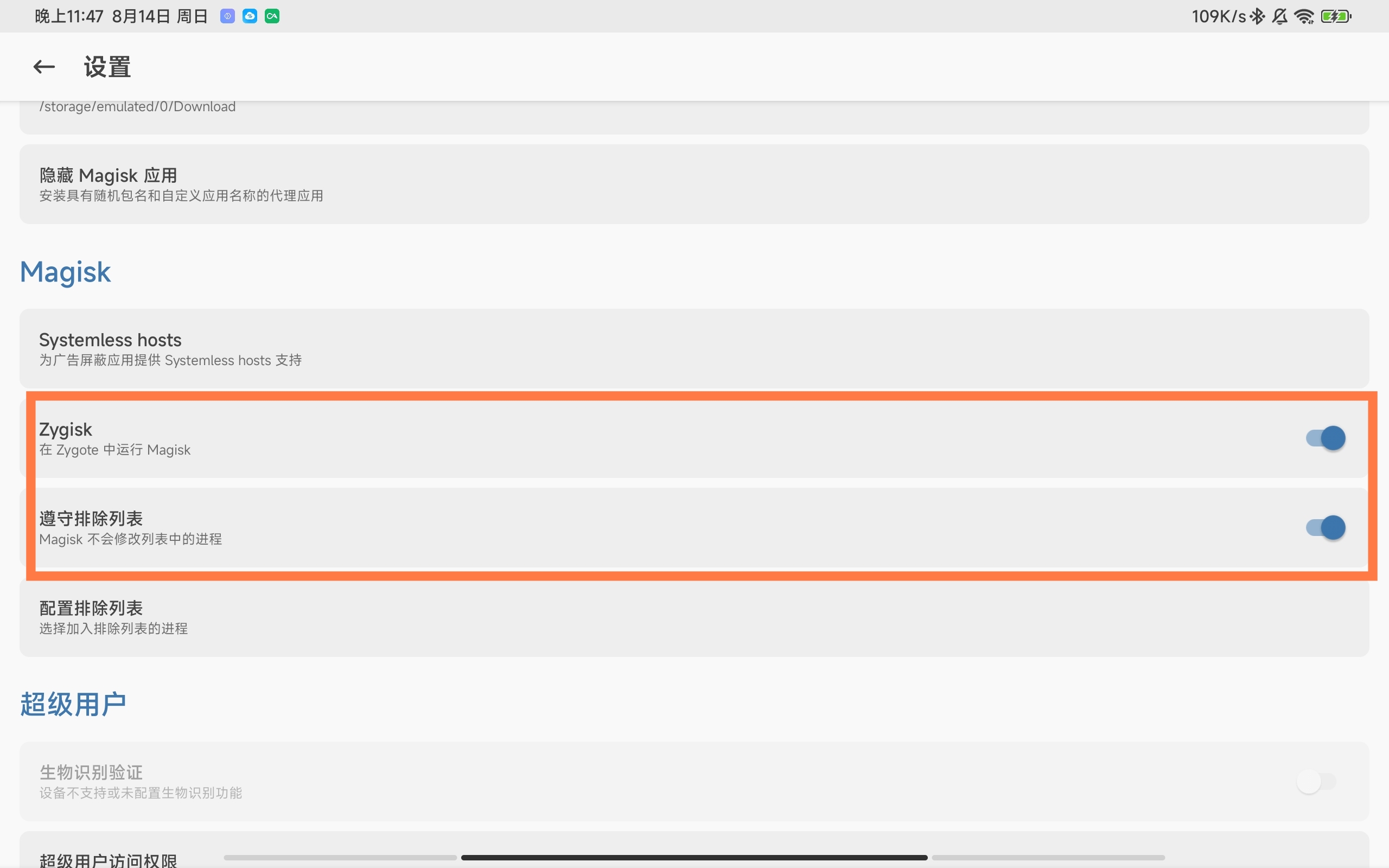

使用前,请先在面具Magisk里打开下图圈出的两个开关。
安装成功这个模块后,你可以在酷安内搜索 "MIUIHome" 软件,下载安装并在LSPosed中激活,享受丝滑的桌面动效体验~

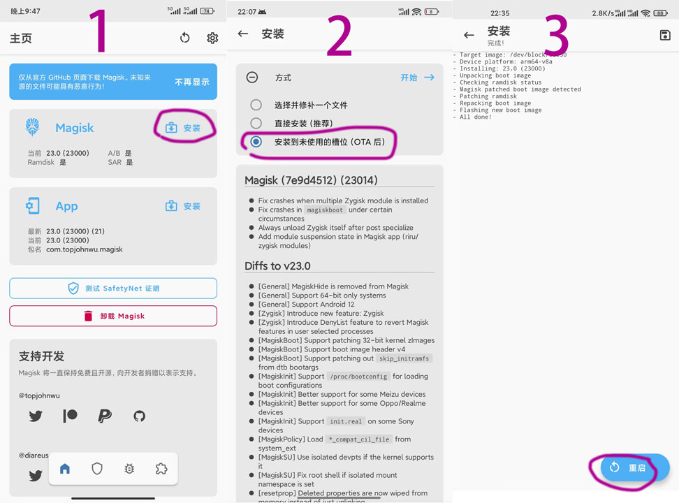

以下介绍的系统升级方式,可以不丢面具升级系统。
但如果是跨安卓版本升级,一定要先升级,再重新刷面具。
同时建议先关闭系统自动升级,以免系统自动完成升级操作。
当系统更新进度条完成,提示“重启后完成更新”时,不要重启,打开Magisk——安装——安装到未使用的槽位(OTA后)——重启。
