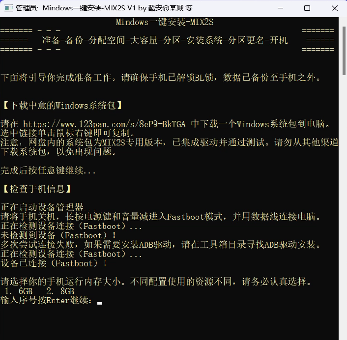

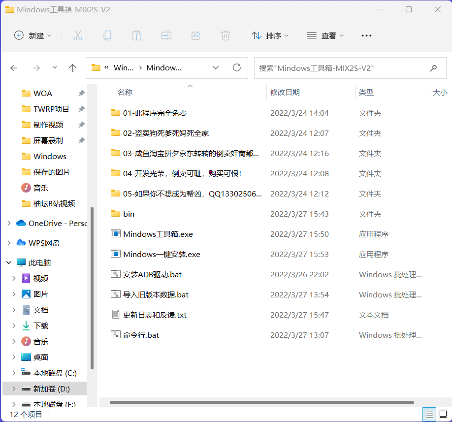

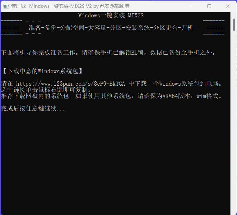

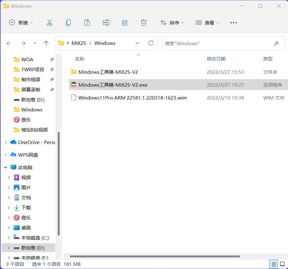

下载Mindows工具箱:资源库这是一个自解压文件,下载后双击即可解压出工具本体。
以上即为工具本体,双击 Mindows一键安装.exe 即可开始为手机安装 Windows ,Mindows工具箱内还有更多功能,就请大家自行探索了!

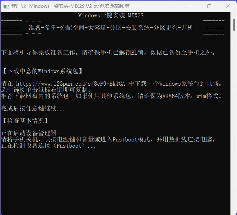

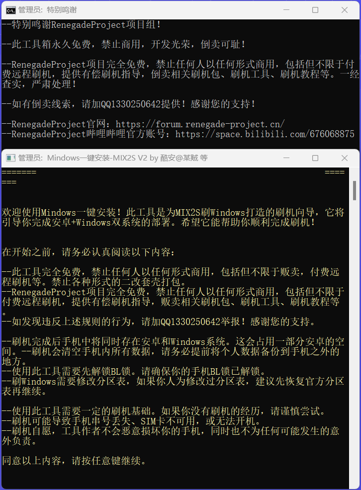

打开 Mindows 一键安装便会弹出这两个对话框,上面那个阅读后关闭即可,下面这个则是刷入工具,按照工具提示继续操作。
下载 Windows 镜像,工具会为你打开一个 Windows 镜像的下载链接,但需要注意的是这是一个 Windows 10 的镜像文件,你仍可以自备Windows镜像,但必须为wim格式!
手机进入Fastboot模式,并连接电脑。工具会自动为你打开设备管理器,以方便检查是否为因未安装驱动而导致无法连接设备。
选择你设备运行内存的大小。

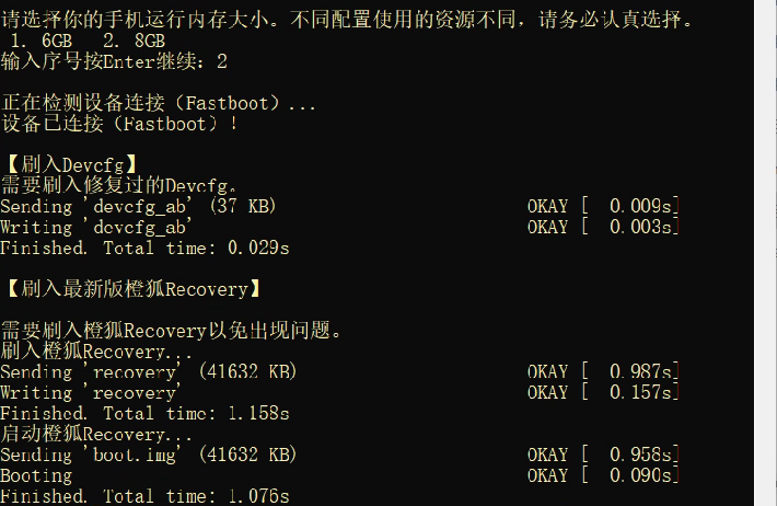

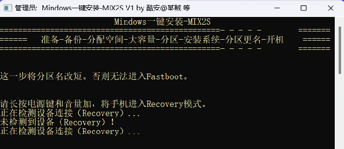

选择后工具会自动刷入 Devcfg (触摸文件)和橙狐 Recovery,完成后会自动重启至 Recovery 模式。

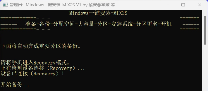

手机进入 Recovery 后会自动连接,并开始备份几个重要分区,注意:不会备份用户数据!

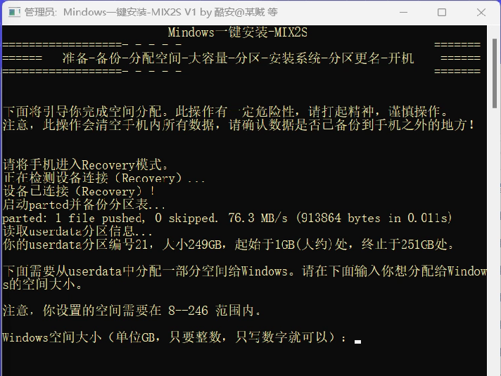

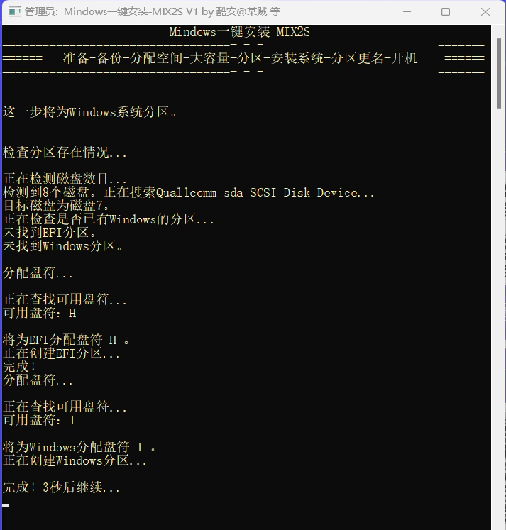

设定 Windows 分区大小,按照提示设定你想为Windows设定的分区大小,剩下的部分将留给Android。

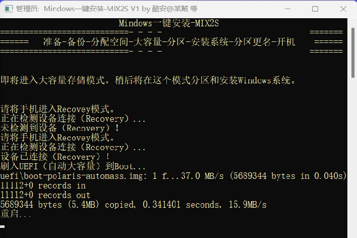

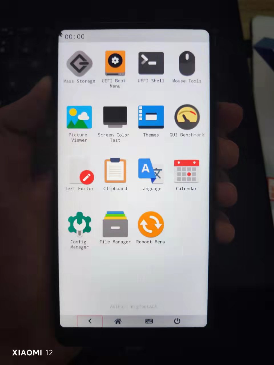

重启 Recovery 后,工具将自动刷入大容量模式的 UEFI 并进入,并将在该模式下为手机安装 Windows 系统。

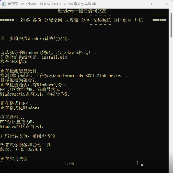

进入大容量模式后,工具会自动扫描分区,分配磁盘符并挂载。

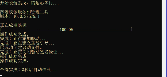

之后选择 Windows 镜像并开始释放。
释放完成后将自动完成添加驱动等工作。

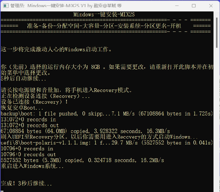

此步需手动将设备重启到 Recovey 模式。
此步会恢复原本 Android 系统的 Boot 并将 UEFI 刷至 Recovery 分区。完成后再关机状态下按电源键则正常进入 Android 系统,同时按音量上键与电源键即可进入 Windows 系统。

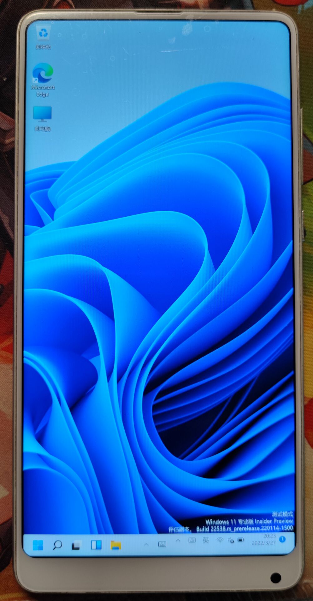

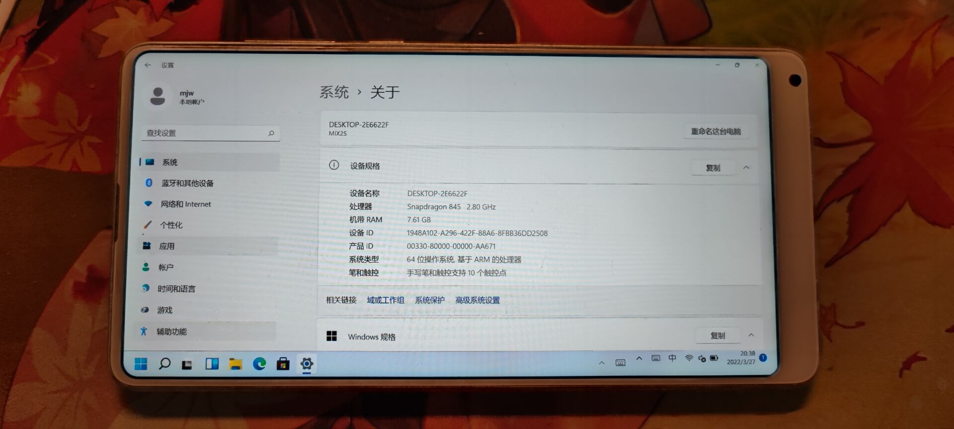

刷机完成
进入 Windows !到这里就完成了刷入Windows的全部步骤,快去体验吧!最后,再次感谢 @某贼 大佬开发的一键刷入工具,也感谢Renegade Rroject项目组成员的辛苦付出!
