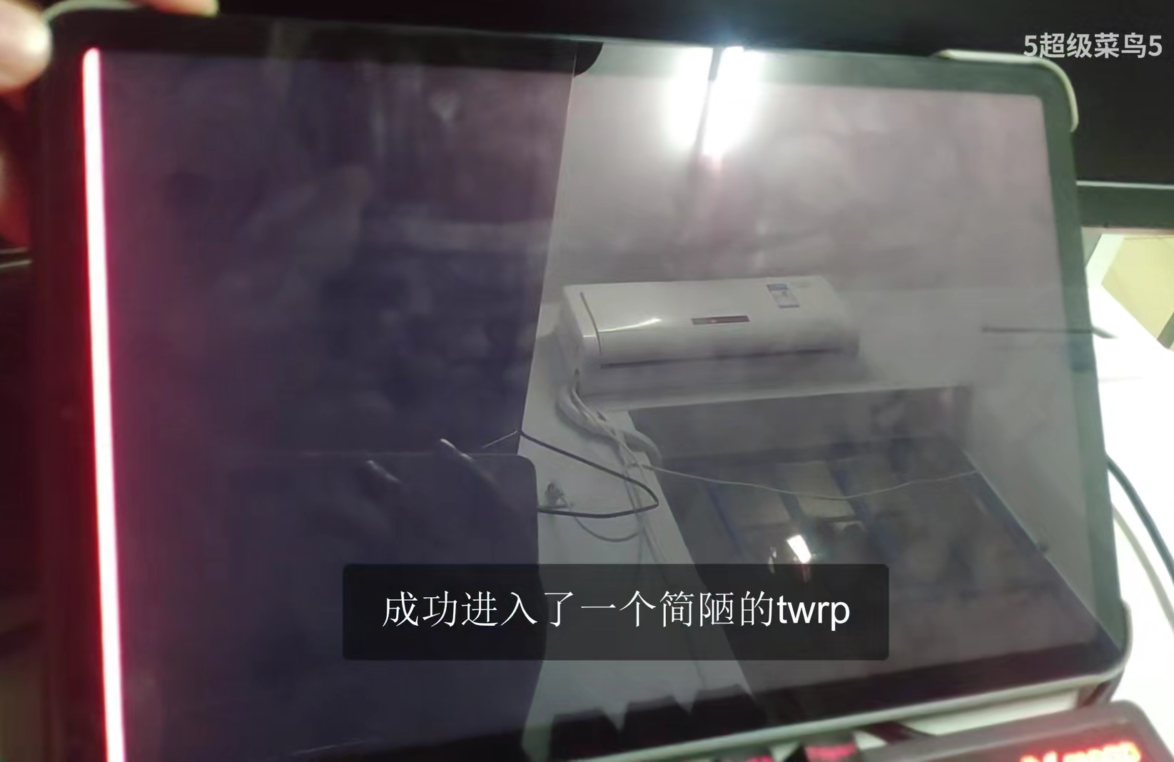

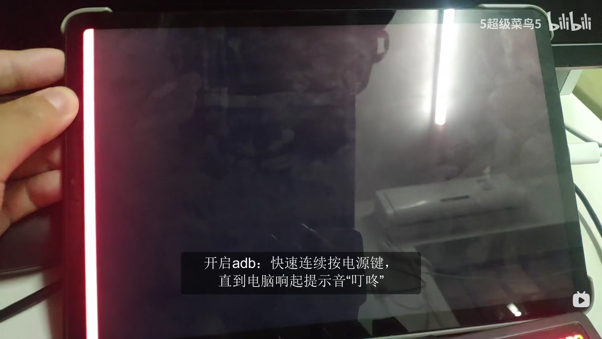

3.按电源键+音量键上 重启进rec
这个 Recovery 有点问题,只能显示状态栏,这时是没有 ADB 连接的。
需要疯狂按电源键,直到电脑有 "叮咚" 的提示音
然后输入
adb devices
若有设备,则开始推送 parted

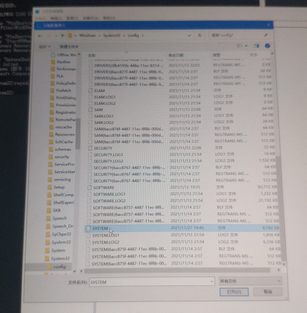

注册表管理器启动完成后,在左侧定位到 HKEY_LOCAL_MACHINE
然后点击左上角的文件 "选择" → "加载配置单元" 加载路径为 系统盘(C 盘)分区下 "Windows\system32\config\system" 挂载需要命名 请随意输入 例如: 123

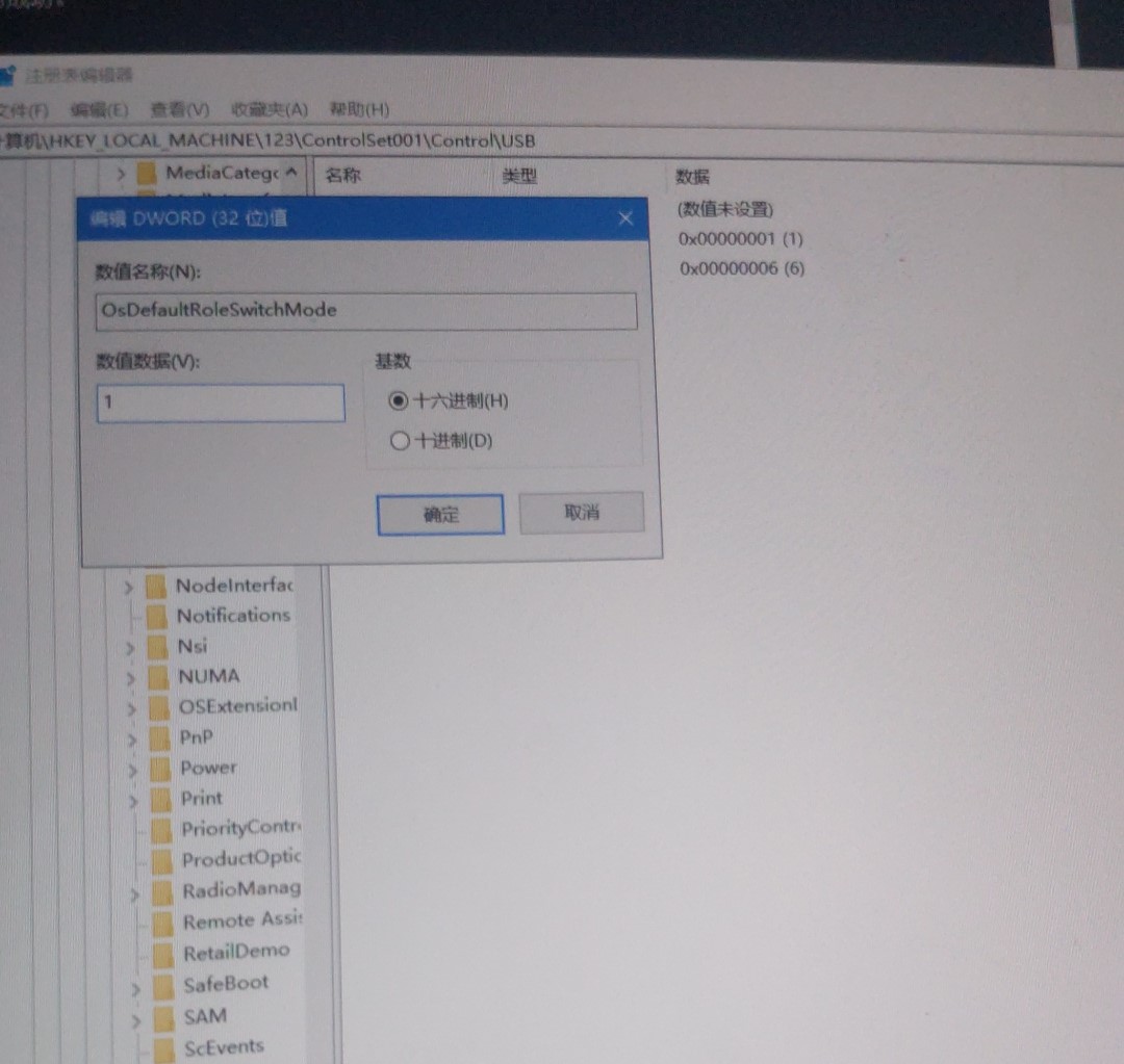

挂载成功后 展开挂载的注册表项 定位到 "Setup" 根目录 把所有带数字的项改为 0
19. 设置 USB 模式
展开 CurrentControlSet,再展开 Contro,点击 USB,右侧找到 OsDefaultRoleSwitchMode,双击打开,数值改为 1
然后定位到挂载的根目录 (如定位到 123)然后点击左上角文件 卸载配置单元

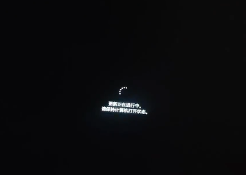

长按电源键重启平板
重启后如遇到蓝屏(报错),强制重启即可。

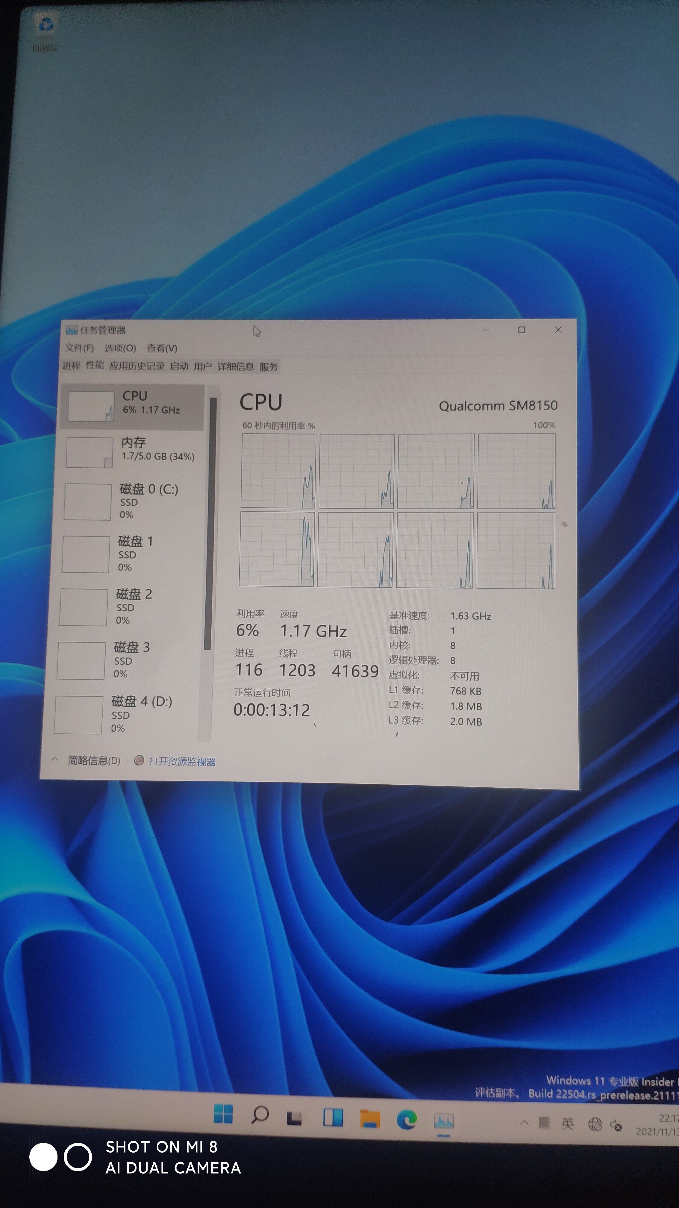

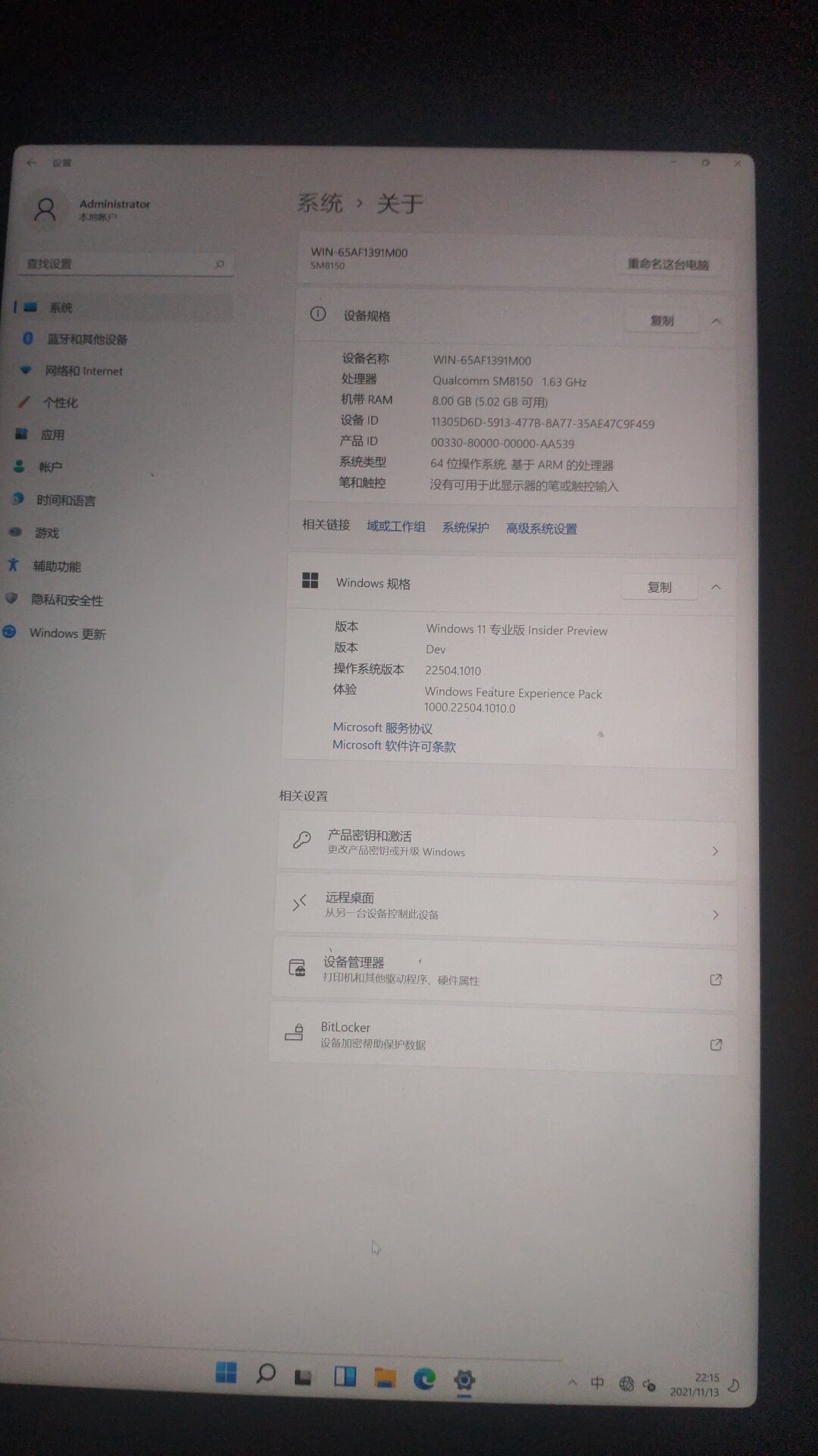

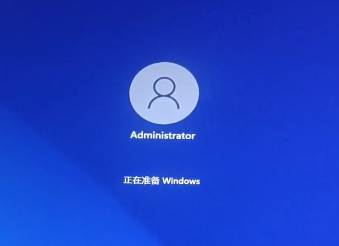

不出意外的话,应该能看到更新正在进行中,如下图:
继续耐心等待
如看见正在准备,如下图:
需要等待 10 分钟左右

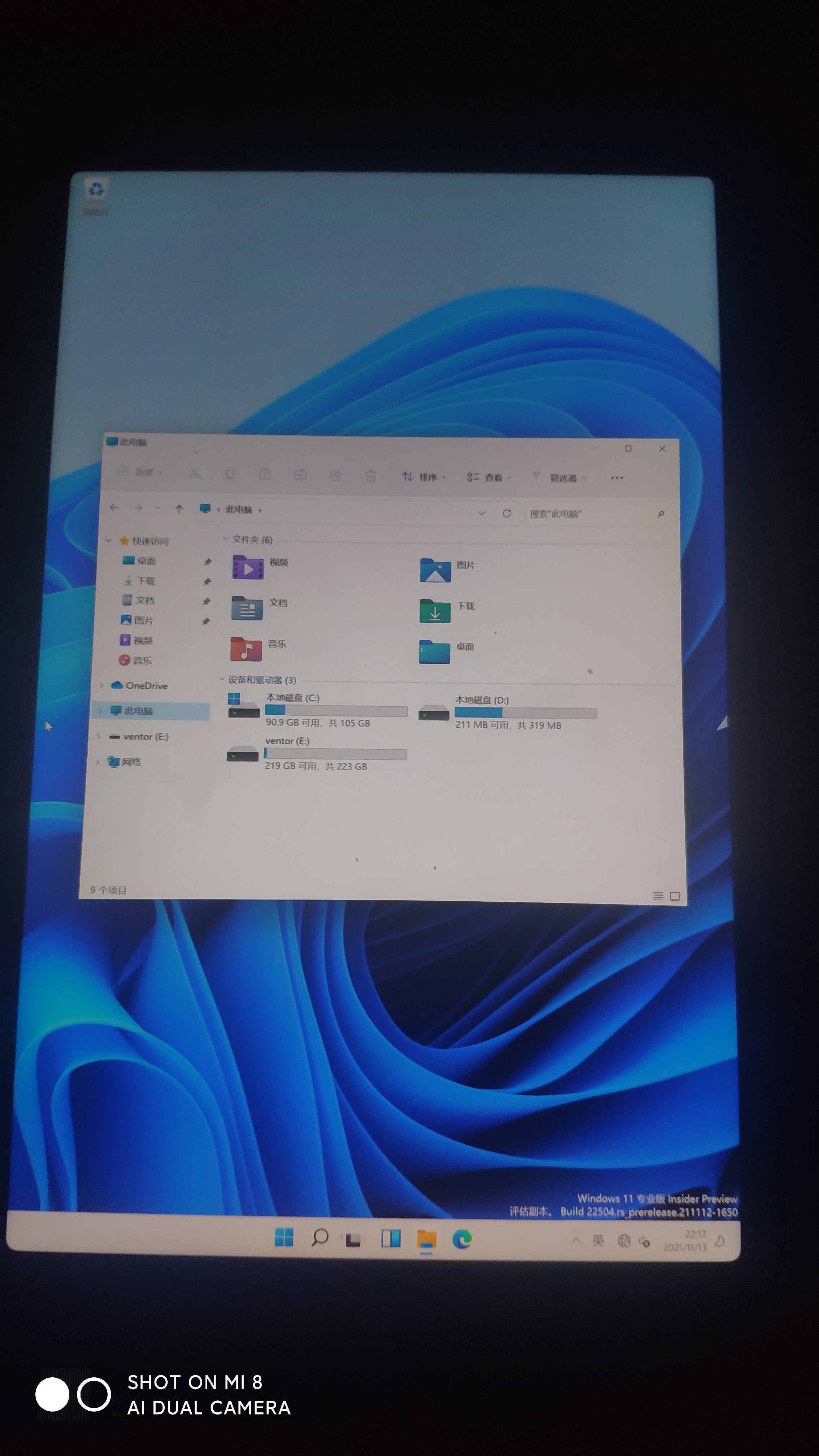

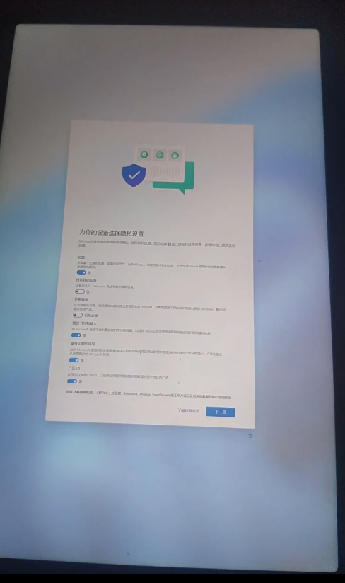

之后就能进入系统
点击下一步就能进入桌面
教程到此结束
